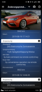

Anbei die Codierung für die Spiegel. Haken im Menu ist drin bleiben.
