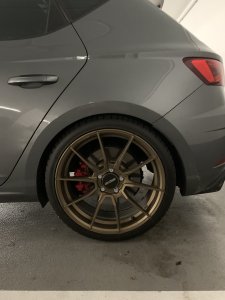

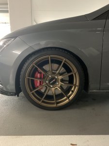

Anbei Fotos von meinem 300er mit H&R 25/25, hinten mit TT Federteller und 10mm Spurplatten je Seite.
Fährt sich bis dato fast wie die Serienfedern.
Rad-/Reifenkombination:
8x19 ET48 Motec Ultralight mit 225/35R19 Hankook Ventus S1 Evo3

sehr schönes Fzg.👍, könnte vorne noch ein klein bisschen tiefer sein 😉
Was hast du aktuell für Maße an der VA und HA von Radlaufkante bis Mitte Rad ?

Hab es jetzt geschafft nachzumessen.
Bin bei VA 330mm und HA ca. 325mm (mit den TT Auflagen).

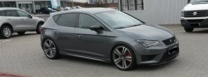

ok, sieht garnicht so tief aus und typisch wieder für H&R, das etwas tiefere Heck.
Ich hatte bei mir auch die TT Auflagen und danach rundum rd. 335mm mit leichter Tendenz hinten etwas tiefer. Ansonsten stand er relativ gerade

Denke da ist auch ne leichte Messungenauigkeit dabei. Mit dem Zollstock wird das leider nie hundertprozentig. Aber ein paar Millimeter tiefer als vorne ist er hinten trotz TT-Auflagen schon.
