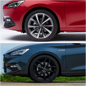

Spät, aber passend:
Oben 18" normales Fahrwerk
Unten 19" 35mm tiefer über Federn

  • +[SC]+[ST] Tieferlegungsfedern (Eibach, H&R etc.) Beitrag #2.566
nicht schlecht, ist aber ein Leon 4 ! Hier geht es aber um den 5F 😉

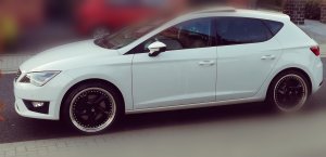

Hab an meinen Seat die Felgen montiert in 8,5x19 ET 45 mit 235 35 Bereifung. Nun sieht es leicht nach einem Offroad aus. Meine Frage ist, macht es Sinn Tieferlegungsfedern zu verbauen auf Serie Stoßdämpfer die schon 136tkm runter haben oder lieber komplett auf Gewindefahrwerk zu wechseln.
Und bei Federn wüsste ich nicht welche tiefe ich nehmen würde um keine Probleme zu kriegen wie Schleifen oder zu tief wegen TÜV usw.
Ich fahre ebenfalls 8,5x19 ET45 und habe bei rund 100 tkm auf die Seriendämpfer (mit DCC) Eibach Sportline verbaut. Ergebnis gibt es hier zu sehen:
