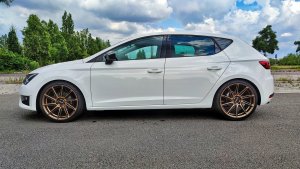

Federn sind jetzt endlich verbaut.
Eibach Sportline auf ner 8,5x19 ET45. Sieht dann so aus auf nen normalen FR, falls es wenn interessiert 😅
wieviel mm sind es geworden? Schaut sehr gut aus! GW!
Welche Eibach Federn hast du verbaut? 45/40 ?
