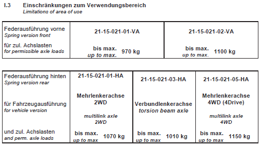

Moin,
ich überlege entgegen meinen ursprünglichen Aussagen vielleicht doch eine Tieferlegung zu verbauen. Im Fokus liegen die Eibach Sportline in 45/40 auf meinem ST FR mit 225/40R18 ET48 (+HA20) und DCC. Kurz gegoogelt, bei >150PS müssen es die für Mehrlenkerachse und Achslast 980kg sein. Jetzt habe ich auf Eibach bei den Gutachten geschaut und bin fündig geworden.
Ein Blick in die ABE verwirrt mich dann aber doch, da dort steht: "Die Zuordnung der jeweiligen Federn ist achsweise getrennt zu betrachten. Es können sich je nach Fahrzeugausführung verschiedene Kombinationen ergeben." und die Kombinationen (siehe Anhang) auch unterschiedlich sind.
Ich dachte ich kaufe einfach einen Satz z.B. , aber es scheint dass ich Federn für vorne 21-15-021-02-VA und für hinten 21-15-021-01-HA getrennt besorgen müsste. Stimmt das?
Vielleicht möchte mir auch jemand erklären was "für Fahrzeuge ohne Niveauregulierung" bedeutet, da das laut Eibach nur bei einem Sportline aber allen Pro-Kit dabei steht und diese ja auch von einigen Leuten im Forum gefahren werden.
