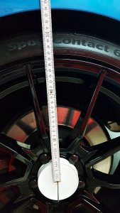

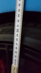

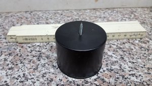

Und genau da ist das Problem, genau die Mitte zu treffen.
Im Endeffekt nur das Anhalten eines Maßstabes genau an die Mitte der Nabenkappe
und genau das ist der Schwachpunkt " Pi mal Auge bzw. Daumen' eben mal um 5 bis 8 Millimeter "vermessen"!
Hier die finalen Bilder wie der Wert mMn aussagekräftig ermittelt werden sollte:
Bild RMvsRK1 ---> größere Radnarbenkunstoffkappe für meine neuen MOTEC-Felgen vor 1 Tag bzw. nach ca. 50000 km ermittelt:
Bild RMvsRK2 & RMvsRK3 ---> Spraydosenkappe mit 'alten' Wizard-Felgen vor ca. 2 Jahren bzw. 20000 km:

  • +[SC]+[ST] Tieferlegungsfedern (Eibach, H&R etc.) Beitrag #2.502
Aber sonst gehts noch gut? 😾
Glaube kaum, dass ich mir das von dir sagen lassen muss ✋
Wenn ich den Durchmesser des Nabendeckels abmesse (--> Maßband), den Mittelpunkt markiere und dort eben dieses Maßband anhalte Richtung Kotflügel rauf ... was genau ist da ungenauer als deine Methode?
Und wenn man sich um 5 bis 8 mm vermisst ... SSKM ... da muss man schon sehr schasaugad (= schlecht sehend) sein, um das Maßband (ohne Markierung des Mittelpunkts) so falsch anzuhalten 😹
Dass ich das angezweifelt habe, ist schon möglich. Hatte dazu sicherlich einen Grund.
Du kannst mir aber sicherlich genau sagen in welchem Beitrag ich das gemacht habe.
  • +[SC]+[ST] Tieferlegungsfedern (Eibach, H&R etc.) Beitrag #2.503
HA !!! ,... jetzt kann ich mal meinem Berufsstand alle Ehre machen und voll den Korinthenkacker raushängen lassen. Die Messmethode von @Schlupp ist dann auch nicht sonderlich genau, weil direkt auf dem Nabendeckel gemessen werden müsste !!!!!eins!elf!!!!
Die Spraydosenkappe "baut ja auf" ... und ich messe weiter vom eigentlichen Nabendeckel entfernt als wenn die Spraydosenkappe mit dem Nagel nicht vorhanden wäre. Somit ergibt sich je nach ET (bzw. Stand der Felge) ein anderer Weg zum Radhaus als ohne Spraydosenkappe 🧐
Jetzt hab ichs aber allen gezeigt. YESSssss.
*Beitrag kann Spuren von Ironie enthalten
  • +[SC]+[ST] Tieferlegungsfedern (Eibach, H&R etc.) Beitrag #2.505
Also wenn man mal den Pythagoras schwingt und den Deckel mit 4cm annimmt beträgt die Abweichung bei 34cm 0,23cm. Also würde man wenn man 4 cm versetzt Bzw nicht lotrecht zur Kotflügelkante misst würde man halt 342,3 mm messen.
Der Boden müsste natürlich auch sehr eben sein, so kommen halt hier mal 2mm da mal 2mm zusammen. Dann noch unterschiedliche Fahrzeuggewichte usw...

  • +[SC]+[ST] Tieferlegungsfedern (Eibach, H&R etc.) Beitrag #2.507
Ich verstehe nicht, warum Schlupps Messergebnisse so unrealistisch sein sollen.
Ich habe eben in der topfebenen Tiefgarage meines AGs bei fast leerem Tank (roter Balken auf Tankanzeige) gemessen. Vorteil beim Nabendeckel meiner Felgen ist, dass ich dank des OXXO-Aufdrucks recht gut die Mitte hinkriege.
Demnach Serienmaße bei meinem leichten FR: vorne links 360 mm, vorne rechts 364 mm, hinten links 368 mm, hinten rechts 370 mm.
Unter Berücksichtigung der 15mm-FR-Tieferlegung ab Werk müßten sich dann zumindest rechnerisch doch folgende Maße mit den 35/30 Eibachs (effektiv 20/15 beim FR) ergeben:
vorne links 340 mm, vorne rechts 344 mm, hinten links 353 mm, hinten rechts 355 mm. Also doch gar nicht weit weg von Schlupps nochmal schwereren Cupra.

  • +[SC]+[ST] Tieferlegungsfedern (Eibach, H&R etc.) Beitrag #2.510
@pirate man,
ich habe eine adequate Methode aufgezeigt wie man den Abstand RM vs. RK mMn recht genau ermitteln kann (Zollstab nat. senkrecht bzw. im 'Wasser' halten). Das mein Beitrag recht "scharf" vormuliert war ist mir bewust, sollte ich dich zu unrecht angriffen haben ist das zu bedauern, aber irgendwann hat man keine Lust mehr Beiträge zu posten in denen eigene Erfahrungen zerredet oder gar angezweifelt werden. Von mir war es das hier jedenfalls, denn im Grunde ist es mir Wumpe ob jemand 330 oder 350 mm ermittelt (die Optik bzw. das Fahrverhalten muss passen), die Werte sind für mich ohne genaue Angabe WIE und bei welchem KfZ Zustand/Modell/Setting usw. sie ermittelt wurden nur grobe Anhaltspunkte und somit nicht wirklich aussagekräftig.

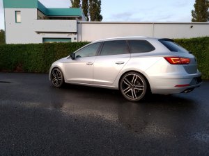

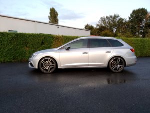

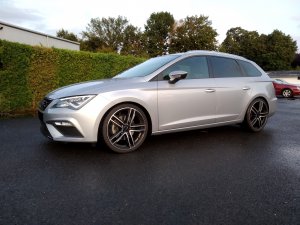

  • +[SC]+[ST] Tieferlegungsfedern (Eibach, H&R etc.) Beitrag #2.519
Letzten Dienstag endlich die Eibach Sportline eingebaut. Hinten sind zusätzlich die dickeren Gummiunterlagen vom TT mit eingebaut und 12mm Spurplatten HA pro Seite. Felgen 8x19 ET50 mit 225/35 Hankook Ventus S1 Evo2
VA Radhauskante-Radmitte Vorher 364mm, Nachher 337mm
HA Radhauskante-Radmitte Vorher 354mm, Nachher 337mm
Vorher
48048
Nachher
48049
48050
48051
