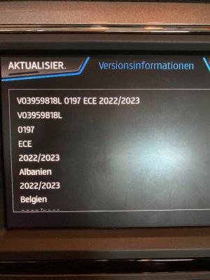

Die 197 funktioniert, danke @ixtra.

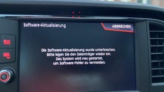

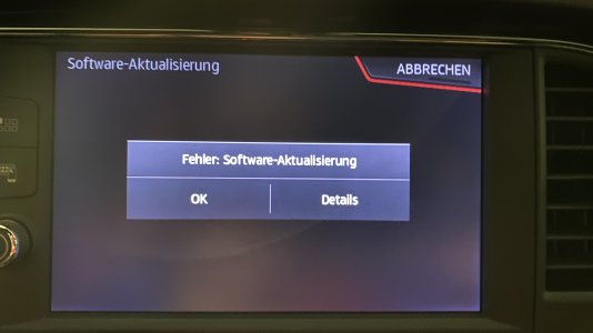

Hat noch jemand das Problem mit den neuen Karten, das er keine POI‘s mehr aktualisieren kann? Es bricht immer mit einer Fehlermeldung ab.

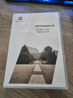

Hab vom Vorbesitzer diese Hülle mitbekommen Karte is im Auto.
Jetzt wollte ich mal ein Update machen geht aber nicht. Hab alles gesichert, jetzt steht da auf der Karte Europa 1. Wenn ich jetzt bei Seat kucke is da leider kein Deutschland dabei. Also habe ich Europa3 runtergeladen drauf auf die Karte umd ab ins Auto, da steht dann Navigationsdaten nicht verfügbar.
Mhm woran liegts jetzt Europa3 oder is die Karte abgelaufen so das man nicht mehr updaten kann?

Nehme an das kleine Navi, kein gültiges Mapcare, dann muss der Trick angewendet werden
  • Sammelthread - Kartenupdates Navigation Beitrag #440
Die kleine? Die 6BO habe ich drinnen.
Ich hab jetzt mal die eine Datei von der Sicherung ins neue eingespielt und siehe da läuft. Wird wohl die Mapcare abgelaufen sein. Naja Hauptsache es läuft
