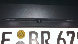

PS: zu dein Einträgen davor - ich sehe nur einen ganz schmalen Rand vom Kennzeichen, hatte es aber auch schon ein paar mal dass die Cam erst das halbe Kennz. angezeigt hat u. dann selber den Winkel nach oben korriegiert hat und die LOW Cam - hat immer recht viel vom Kenz. angezeigt in den 2 Wochen wo sie verbaut war

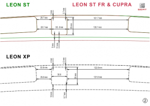

mich freue mich dass ich hier schon viel Infos zum Einbau der RFK gefunden habe. Eine Frage habe ich noch, vielleicht habe ich es auch aufgrund der vielen Seiten übersehen. Hat zufällig jemand die Schablone (ETKA Infoline Heft Nr. SEAT - IBIZA 807)
Sicher nicht Kriegsentscheiden, aber macht das abmessen und schneiden doch um einiges leichter.
ich nehme an dass es beim Gehäuse egal ist ob ich 3W0807151oder andere Teilenummern nehme da der Winkel bestimmt gleich ist!?Passt eigentlich auch die Kamera vom Phaeton oder Scirocco?

Habe ich im Netz gefunden dazu.

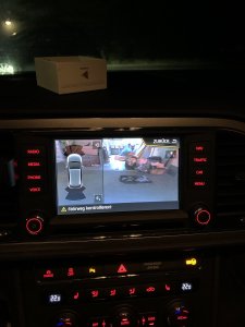

Ich habe mich heute Nachmittag auch mit einem sehr guten Freund an dem Leon vFL MJ 2016 von seiner Freundin erfolgreich versucht. Das wäre ohne die ganzen Tipps hier nicht gegangen, besten Dank dafür! Kamera ist eine Ampire KC403, Navirechner ist ein MIB2STD.

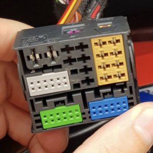

Wahrscheinlich muss ich aber die Stromversorgung über den Quadlock machen, da beim mitgeliferten Kabelbaum zu Beginn alle Kabel zusammengefasst sind und ich sonst in der Länge nicht hinkomme. Insgesamt ist der Kabelbaum ca. 6,6m lang und die 12V Leitung wird 4,6m abgezweigt mit 2,9m Länge. Ich glaube nicht, dass ich damit einmal auf der rechten Seite bis vor zum Quadlock-Stecker und einmal auf der linken Seite zum Sicherrungskasten komme. Alternativ könnte ich die 12V Leitung vielleicht noch verlängern.
Wo finde ich eine zu meinem Fahrzeug gehörige Pinbelegung des Quadlock?

Meine Frage zum Thema CAN High/low (Entertainment) konnte ich mir gerade selbst beantworten:
Quadlock, weißer Block
m6 (CAN High)
m12 (CAN low)
Kann mir das jemand kurz bestätigen? Danke!

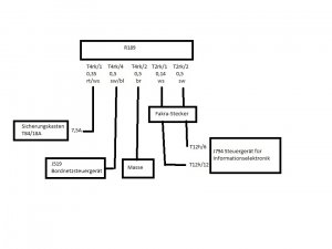

Hab hier Schaltplan (ich denke nur CAN LOW)
Antwort auf deine Frage : Slot 6 und12 (Video Signal)
CAN Verbindung geht zu Zentralelektronik
  • Rückfahrkamera (nachrüsten) Beitrag #1.100
Wie viele Kabel sind bei deiner Kamera?
Bei nur LOW Variante hast du 3 + Fakra, sw/bl (CAN LOW)
Bei High Varinate müssten 4+ Fakra sein, CAN HIGH gehört auf eine or/vi
und
CAN LOW gehört auf eine or/br
Ich denke bei CAN-Bus ist es egal an welcher Stelle du die 2 Leitungen dazupinst, (Verdrillung beachten)
