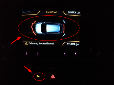

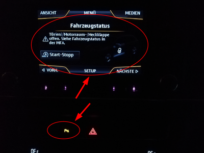

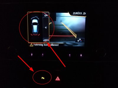

Servus Leute,
hab folgendes Problem:
Die Anzeige der Einparkhilfe geht nicht an, der Ton und die Kontrolle am Einparkhilfe-Schalter geht an,
Geht nicht an, wenn ein Objekt nähert vorn/hinten, wenn man die Einparkhilfe mit dem Schalter einschaltet.
Die Anzeige (Kamera + Einparkhilfe) geht an, wenn ich Rückwärtsgang einlege., und wenn ich den Rückwärtsgang rausnehme wird anstatt Kamera+Einparkhilfe Anzeige die Einparkhilfe Anzeige angezeigt.
Mir wurde geraten das Getaway (STG19) update zu machen --> Hab am Freitag Termin.
Ich wurde gefragt (vom Servicetechniker bei Seat) ob ich nur Update brauche oder mit Software (genau konnte mir der Servicetechniker nicht sagen welcher Unterschied oder was da passiert, anscheinend (mit Software) werden die Parameter angepasst, ich denk mal die Codierung/Anpassung), da ich erwähnt habe das ich ACC und die RFK nachgerüstet habe, kamm sofort die Antwort das er nicht garantieren kann, das nach dem Update alles funktioniert. Das hat mich jetzt verunsichert!
Hat jemand so ein ähnlichen Fall? Und wie war die Lösung?
Soll ich nur Update oder Update mit Software machen lassen?
Dann wär natürlich die Frage ob man alle Steuergeräte gleich updaten soll?

Wenn ich das richtig sehe ist bei dir noch ein MIB1 verbaut? Dadurch kann es schon mögliche Kompatibilitätsprobleme geben.
Ansonsten bezweifle ich so ein bisschen, dass der Händler da auch nur irgendein Update durchführen kann.
Bei meinem 5Q0 Gateway hatte ich mit einem MIB2 auch Probleme mit der automatischen Aktivierung der Anzeige. Lösung war dann das Update auf 5Q0 907 530 AM (1265). Nur gibt es diese Version standardmäßig nicht für Leon, Henno konnte mir damals per Remote und mit meinem vorhandenen VCP helfen. Nötig ist ein Flaschen der neueren Firmware und entsprechender neuer Datensatz.

Danke @marc1706 wie du schon gesehen hast hab ich Mib1, der Händler wollte nur online Update machen, flashen war im zu heiß, evtl kann er es gar nicht. Also werde ich schauen ob ich jemanden bei mir in der Nähe finde zum flashen. PLZ 84529. Hab Zugriff nur auf VCDS.
