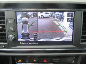

Ich habe auch einen Leon ohne Rückfahrkamera bestellt und jetzt gesehen, dass man es nachrüsten kann. Habe schon einiges nachgelesen, aber keine Infos gefunden was der Unterschied zwischen low und high Kamera ist. Vielleicht kann mir das einer erklären.
  • Rückfahrkamera (nachrüsten) Beitrag #963
Die Low Kamera hat Feste abstands Linien, und bei der High Variante bewegen sich die Lienien je nach Lenkeinschlag mit.

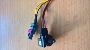

Meich: Ich habe jetzt eine Low Kamera, weis aber nicht wo man am besten die Kabel für Plus(rot) und Rückfahrsignal(braun) anschließt!
Wo schließt du diese im Leon an?
Gruß Marcus
  • Rückfahrkamera (nachrüsten) Beitrag #975
Was für eine Teilenummer hat die Kamera?
Ist eigentlich eine "falsche", da ne echte Leon low RFK gedichtete Stecker hat (wird ziemlich nass unter der Stoßfängerabdeckung).
Da gibt's dann folgende Belegung:
Gelb = Rückfahrleuchte
Braun = Klemme31
Rot = Klemme30
Bedingt durch die Klemme30 braucht man keinen Filter um das bekannte flimmernde Bild zu verhindern. Das Rückwärtsgangsignal schaltet die Kl30 durch.

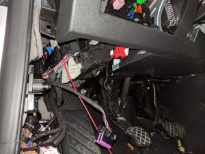

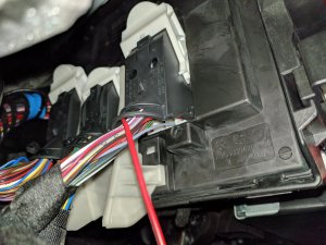

gibt es auch eine saubere Lösung, den Stromanschluss der Kamera zu realisieren?
Ich hatten den ganzen Thread durchgelesen und zwei-drei mal von einem Anschluss an die Bordnetz Steuereinheit (46-polig) Pin 11(violette bzw. blau/schwarze Leitung) gelesen. Aber wo soll die Steuereinheit/Stecker genau sitzen?
  • Rückfahrkamera (nachrüsten) Beitrag #979
Okay, habe es selbst herausgefunden. Das Steuergerät sitzt links unter dem Lenkrad. Auf der linken Seite ist es der rechte Stecker (da wo auf dem Bild das rote Kabel rein geht) Das war zu dem Zeitpunkt des Fotos nur eine provisorische Lösung.
In dem Stecker ist es Pin 11, anscheinend ist egal welche Farbe das Kabel hat. Bei mir war es weiß-grau (hab ein MJ16).
Somit funktioniert es auch ohne Filter tadellos :D.
