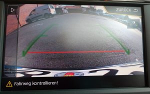

Bei meinem Auto ist das Bild recht scharf. Ich hatte das schonmal gepostet.Und ich hab nur das alte 5,8"-Navi. Es gibt ja auch mehr Postings in diesem Fred mit Bildern, etwa , oder . Wie sieht das denn bei dir aus? Deutlich schlechter? Mach doch auch mal ein Foto und zeig es uns.

Ich finde das Bild auch sehr schwach was die Kamera vom Facelift in Verbindung mit dem 8" Display liefert. Weißabgleich und schärfe sind relativ schlecht.
Dreck und Regentropfen auf der Linse sind noch so ein Thema womit man leider leben muss. Das ist beim Golf wirklich besser gelöst.

Rückfahrkamera vom Facelift bei Gegenlicht :( rfk sonne.jpg
