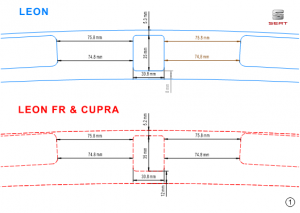

Angis gibt's davon evtl. nen Bild/Bilder?
Jcdenton ok, gut zu wissen! Danke für die Info.
  • Rückfahrkamera (nachrüsten) Beitrag #860
AW: Rückfahrkamera
Eokin_FR
Habe leider kein Bild vom eingebauten Zustand, aber hier sind die Ausschnitte für die originale RFK
