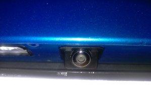

hat jemand ein Foto der originalen RFK im eingebauten Zustand?
Benny
Benny
Kann ich dir später machen ;)

mululu
Das wär Spitze :)

Interessehalber, kannst du nen Bild von der kompletten Heckansicht machen?
Kann ich heute machen. So normal sieht man sie nicht.

Ja denk ich mir, da sie ja relativ weit unten angebracht ist. Aber man sollte sie auf dem Bild sehen können

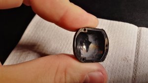

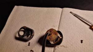

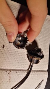

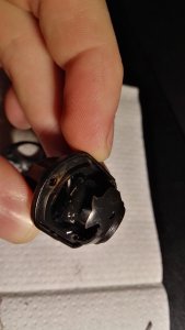

So, meine Ampire KC403 hat heute komplett den Geist aufgegeben. Werkstatt rief mich an und sagte, Kamera komplett korrodiert, im Gehäuse ist Wasser! Uncool, denn die Kamera wird als Wasserdicht beworben!
Der Support Mitarbeiter von Ampire am Telefon war sehr gelangweilt. Ich habe jetzt Bilder per Email geschickt. Ist echt ein Witz, genau 1 Jahr gehalten!
