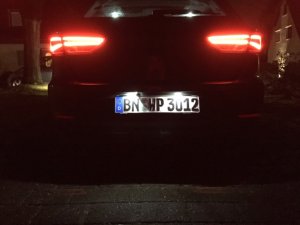

SUWP3012: Hast du zufällig ein Bild von der Kennzeichenleuchte bei Nacht, ist diese genauso gut wie die originale Leuchte? Habe auch Interesse an der Rückfahrkamera, da ich mir auch kein Loch in Stoßstange bohren will.

Also die LEDs sind was heller als die Serien-LEDs, das "Problem" bei mir ist, da ich die Kamera auf der Fahrerseite eingebaut habe, werfe ich mir mit der Kamera selber einen Schatten auf das Kennzeichen.
Ich lad am WE mal ein Bild hoch, hab mein Auto grad nicht bei mir ;)
So schaut das ganze im Dunkeln aus!

SUWP3012: Danke dir für das Bild. Schaut doch gut aus, den Schatten wirst du leider auch haben wenn du die Kamera auf der Beifahrerseite montierst, dafür ist sie ja jetz relativ mittig in der Stoßstange.

Ja, dann würde ich aber nur die 12 von Kennzeichen verdecken!
Aber ich werde die Cam dort lassen
