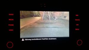

  • Rückfahrkamera (nachrüsten) Beitrag #699
AW: Rückfahrkamera
Matrix Rücklicht codiert oder nachgerüstet?? [emoji23][emoji12]
  • Rückfahrkamera (nachrüsten) Beitrag #700
AW: Rückfahrkamera
Afterpartz LED. Testweise nur rechts. Links aus.
Heute morgen im Dunkeln um 6:00h.
