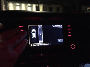

Kleine Frage, beim Codieren der RFK, hab ich im STG 76 bei Byte zwei ein Dropdown-Menü zum Setzen der Codierung, ist also nicht direkt möglich das Bit 4 auf 1 zu setzen, da bei mir steht: Bit4-5 und dann 4 Optionen im Dropdown-Menü!
Habe dann 10 getestet, leider sehe ich dann im Rückwärtsgang kein Auto, sondern nur das Bild von der noch nicht vorhandenen Rückfahrkamera!
Ebenfalls funktionieren im Rückwärtsgang meine PDC Sensoren vorne nur sehr sehr träge?!
Jmd eine Idee?

Hmm... Kannst im Navisdisplay links oben RVC antippen? Da kann ich hin und her schalten...

AW: Rückfahrkamera
Ok, es war Funktion20

Rückfahrkamera
Wie gesagt, hab dann die 3. Möglichkeit "20 Camera Type: Environmental Camera installed" ausgewählt, jetzt geht es!!

AW: Rückfahrkamera
Er ist BJ 01/2014, ich denke das mit der Transparenz funktioniert, kann es allerdings noch nicht 100-prozentig bestätigen, da meine Rückfahrkamera noch nicht angeschlossen ist und ich somit ihn nur ein schwarzes Bild habe. Wenn ich allerdings nicht in die Nähe des Displays komme mit meiner Hand, verschwindet der Kasten um das Auto!

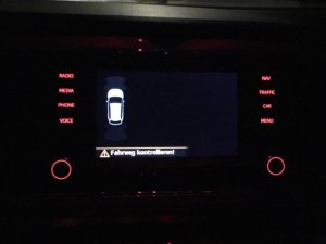

AW: Rückfahrkamera
Hier mal der Vergleich, sollte eigentlich so richtig sein

AW: Rückfahrkamera
Naja das heißt dass auf jeden Fall Signal ankommt, sonst wäre das Bild schwarz (wie bei mir)

AW: Rückfahrkamera
Ne, deswegen kein Signal und somit schwarz...
Evtl die Kamera mal an einem anderen Gerät testen?
