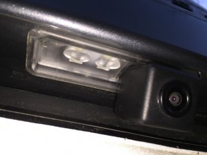

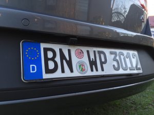

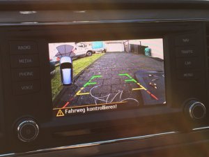

Habe heute endlich die Zeit gefunden meine RFK einzubauen(http://m.ebay.de/itm/331406045065)
Wie oben schon beschrieben, Anschlusstechnisch ist die Kamera ganz schöner Mist!
Es wird nämlich davon ausgegangen, dass die 12V vorne angeschlossen werden und hinten zusätzlich ein Anschluss an das Rückfahrlicht erfolgt.
Man muss theoretisch auch beide Anschließen, da der Anschluss am Rücklicht nur ein Relais steuert was die 12V von vorne durchschaltet.
War mir zu blöd, hab vorm Relais einfach ne Brücke gesetzt, nun läuft die Kamera nur über das Rücklicht [emoji123]
Ansonsten, der Anschluss der Cam wie auch das Kabel verlegen ist beim ST nicht großartig anderst, ebenfalls muss die Stoßstange nicht runter (es sei denn, man muss die Kamera von innen mit einer Mutter festziehen, dann wirds kompliziert ohne Demontage[emoji16]
Ansonsten bin ich mit dem Bild der Cam zufrieden, könnte ein wenig kleiner sein und der Winkel ist nicht optimal, aber sie erfüllt ihren Zweck!
Und der größte Vorteil für mich, hierbei muss kein Loch in die Stoßstange geschnitten werden!

  • Rückfahrkamera (nachrüsten) Beitrag #668
AW: Rückfahrkamera
Gratuliere! Schaut gut aus! [emoji106]🏻

  • Rückfahrkamera (nachrüsten) Beitrag #670
AW: Rückfahrkamera
Geht mir nicht drum ob einfach oder nicht, ich will einfach kein Loch in meine Stoßstange schneiden [emoji85]
Wieso hast du denn nicht die 12V von der Kofferraumsteckdose des ST genommen? Da ich den SC habe (welcher standardmäßig keine Steckdose im Kofferraum hat) habe ich mir im neuen Wagen gleich eine solche montieren lassen. Als dann die Rückfahrkamera eingebaut wurde, hat mein Freundlicher die 12V von der Kofferraumsteckdose abgezweigt - und so einen großen Teil der Strecke von vorne bis zur RFK gespart.

Hast du nicht alles gelesen [emoji85]
Der ursprüngliche Anschluss an 12V erfolgt Kabelbaumbedingt(der von der Cam) vorne!
Somit würde mir der Steckdosenanschluss im Kofferraum auch nix bringen!
Ich hab den Kabelbaum der Kamera dann modifiziert, sodass ich nur noch die 12V vom Rückfahrlicht anzapfen brauche!
Und ich muss eh ein Kabel nach vorne legen, wegen dem Videosignal!
