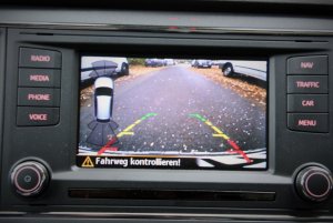

Hi, bin seit ein paar Tagen , gefühlten 100 , Besitzer eines Seat Leon ST FR 1.4 ACT , habe im letzten Moment noch die RFK mitbestellen können (MJ Umstellung)
Jetzt habe ich sie verbaut, Bild ist am Tag in Ordnung , in der Nacht noch nicht getestet, aber was mir auffällt, sie ist 1. nicht mittig eingebaut und 2. sieht man auf dem Bild das eigene Nummernschild,. Also sie straht ein wenig zurück. Hat das auch wer bei der werksverbauten RFK?
ist schon ein nettes Feature, aber ich hatte vorher auch noch nie eine. Deswegen kann ich bezüglich Anbringung der Kamera nichts sagen ( ob es normal ist, dass man das Nummerschild sieht)=
Liebe Grüße!
Christoph

@ das kommt durch den großen Blickwinkel der Cam, meist 120° oder mehr, ist bei meiner China-Cam auch
PS: das Kennzeichen steht am weitesten raus, wenn da was gegen stößt, ist wirklich Ende!

Stell' doch mal ein paar Bilder ein. So daß man sieht, wie und wo genau die Cam verbaut ist, und wie die Darstellung auf dem Monitor aussieht.
Mm.
werde die Tage mal ein Foto der Darstellung posten! Bei mir sieht man auf jeden Fall das Nummernschild, Cam sitzt auch nicht wirklich mittig, wenn ich das so beurteilen kann. Aber man erkennt alles wunderbar. (im Dunkeln noch nicht getestet, gibt es davon Bilder?) Und ich glaub es ist auch besser, dass man das Nummmerschild sieht, steht wie gesagt am meisten raus :)
