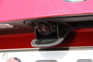

Weshalb haben die China Kameras den Winter nicht überlebt? Minusgrade?
Würdest du mir nur von der Kamera abraten oder auch davon, dass Signal per Funk zu übertragen? Dann bräuchte man das Kabel nicht durch ganze Auto bis nach vorne verlegen. Habe da nämlich etwas Bedenken, dass ich die Verkleidungen wieder genauso befestigt bekomme wie vorher. Besteht die Gefahr, dass Clipse bei der Demontage kaputt gehen?
Solch eine Kamera wäre natürlich die beste Lösung. Aber die ist im Internet nirgends zu finden. 2048_IMG_4443.jpg
