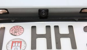

Oder man gibt "nur" 30€ aus und bestellt sich in der Bucht eine günstige aus China (Achtung NTSC-Modell nehmen). Ich bin mit dieser (No. 3) bereits durch einen Winter gefahren und funktioniert immer noch einwandfrei. Man muss aber ein D20mm Loch in die Stoßstange bohren (Fräser ist dabei).

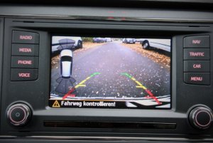

Liegt das an der Cam oder an den Bild das es so unscharf ist?
  • Rückfahrkamera (nachrüsten) Beitrag #443
AW: Rückfahrkamera
Ich denke mal es liegt am Bild schau dir mal die Beschriftung der Knöpfe vom Navi an

Und wie bekommt man die Führungslinien angezeigt und das auch mit dem Bild zusammenpasst
  • Rückfahrkamera (nachrüsten) Beitrag #445
AW: Rückfahrkamera
Die Linien werden durch die Kamera statisch eingeblendet. Passt also immer genau zum Bild. Je nach Cam sehen die Linien also unterschiedlich aus.

CSchnuffi5 das ist mit einem alten Handy gemacht, das Bild der Kamera ist recht scharf. So sieht es schon mal aus, wenn vom Waschen ein Tropfen Wasser an der Linse hängt ;)

Aber warum will man sich ne Kamera für 300€ nachrüsten, wenn das qualitativ selbe Bild für 100€ realisierbar ist? Auch werde ich oft gefragt, ob und wie groß man Löcher dafür bohren muss. Imho eigentlich zu vernachlässigen, aber die OEM Kamera benötigt ein 3x3cm großes Quadrat.

Habe hier gelesen, dass es wohl mit ein wenig Fummelei möglich ist die RFK entweder als Ersatz für die Kennzeichenleuchte oder dazwischen zu setzen.
Hat das evtl. jemand in Bildern?
Was ich meine ist ohne Demontage der Heckschürze
