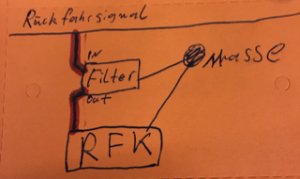

Rückfahrkamera
hab trotz signalfilter immernoch ein flackern.
hoffe der filter ist so richtig verkabelt?
(Filter Fehler)
Vom Rückfahrlicht Signal musst in den Filter Eingang rein und von dort aus der Ausgang zum Kamera +

AW: Rückfahrkamera
so dann? danke
  • Rückfahrkamera (nachrüsten) Beitrag #407

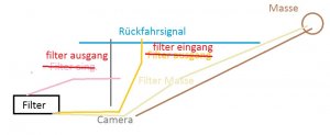

Rückfahrkamera
Nein
Also du ziehst ein Kabel vom Rückfahrlicht (Bl/Sw)
Das neu gezogene Kabel geht in den Eingang von Filter rein
Dann geht es aus dem Ausgang des Filters zum + deiner Kamera

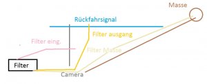

AW: Rückfahrkamera
Nein
:D:D
jetzt ist mir ein licht aufgegangen
danke :)

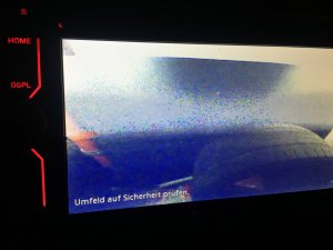

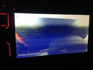

Waldix
filter is nun angeschlossen und das bild flackert immer noch :-/
liegt es am canbus adapter? Radio is ein sony xav601bt

Denke jeder hier noch ein original SEAT MIB Radio verbaut. Deshalb kann man nur davon ausgehen, dass es am Radio liegt.
  • Rückfahrkamera (nachrüsten) Beitrag #417
Rückfahrkamera
Maich hat recht.
mihawk
Versuch irgendeine handelsübliche digital Fotokamera am RFK Video Eingang anzuschließen.
R Gang rein,und dann schau dir ein paar Bilder an.
Wenn die genauso Probleme macht liegt es Radio.
