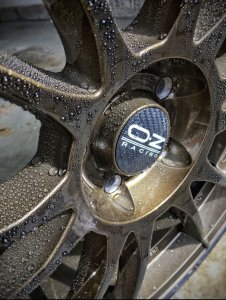

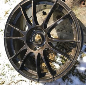

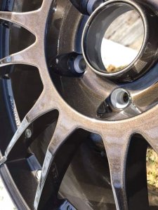

Das Pulvern hat 450€ gekostet inkl. chemischen Entlacken der Felgen. War wie gesagt ein 3-Schicht Pulver aus Amerika. Normalerweise kostet es rund 400€ für 4 Felgen.
War jetzt der 2. Satz Felgen die er für mich gemacht hat.
Das war der erste Satz. Damals in Rauchschwarz-Metallic. Screenshot_20200510_093649.jpgIMG_20200510_093831.jpgIMG_20200510_093806.jpg
