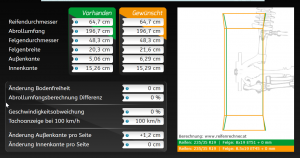

Ja gut man kommt halt 1,2cm pro Seite weiter heraus im Vergleich zum Serienrad........
