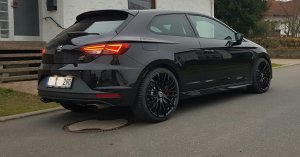

Hi so wie versprochen ...
Schleift nix und lässt sich ohne weiteres eintragen.
Natürlich nur sofern nix am Cupra gemacht wurde ... für Tierferlegungen u.s.w kann ich nichts versprechen.
Zwischen Felge und Bremse ist mehr Luft als bei der PP-Felge also Serie !

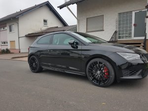

Sieht doch nicht so schlecht aus... Kann auch mal den ganzen Wagen bei Tag shooten falls es jemanden interessiert [emoji6]
Joy
  • Performance Paket: Welche Reifen/Felgen? - auch Winter Beitrag #1.128
Bilder von der Seite werden hier immer gerne gesehen. :D
Schaut sehr gut aus! ;)
