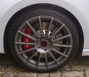

In 18" passt bislang nur die OZ Ultrallegera und die Autec Wizard soviel ich weiß..... die Spurtplatten haben mit der Tatsache, dass es 18 Zöller sind allerdings erstmal nichts zu tun, sondern viel mehr mit der axialen Freigängigkeit des Sattels.
Welche Felgen sonst noch passen ist ein paar Seiten früher mehrfach aufgelistet.
