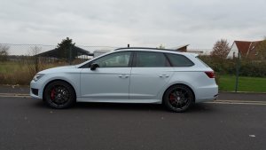

Ich hab nun endliche auch Winterschuhe.:D
Wizard 8 x 19 ET 48 Gunpowder Grau lackiert (9.7KG je FELGE )
235/35 R19 Conti T850 P M+S
VA 2x8mm H&R Track+ in schwarz
HA 2x10mm H&R Track+ in schwarz
MFG

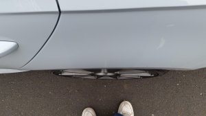

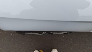

Einmal die Kotflügel vorne und hinten von oben Fotografiert, zwecks Abdeckung des Profils.
Also ich bin sehr zufrieden und fieber der Eintragung entgegen.:D
