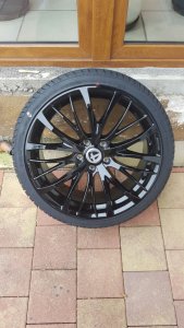

Endlich sind meine Winterschuhe da
In einer Stunde werden Sie montiert
Dann schick ich Bilder ;-)
Tomason TN7
19x8,5 ET45
  • Performance Paket: Welche Reifen/Felgen? - auch Winter Beitrag #1.120
Schick aber schmutzanfällig u schwer zu putzen ;-)
235er Reifen?
