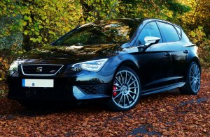

Autec Wizard mit 8x19 ET48 u 7mm Spurplatten.
Klasse Optik, super Preis, extrem leicht ;-)

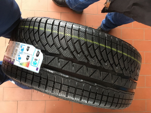

Ich habe die Sommerreifen abziehen lassen und Winterreifen drauf.
Fahrverhalten ist weicher... aber es sieht schon besser aus 8)

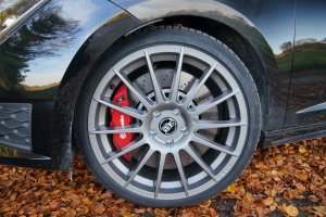

Klasse Optik, ...
Ja sieht echt geil aus - vor allem weil es so stimmig ist.
Wie du weißt bin ich ja auch gerade dran die Autecischen anzupassen und stand vor der Frage, ob die Distanzscheiben in schwarz zu schwarz sind für Gunpowder und zu hell für den Bremsscheibenkranz oder alufarbe zu hell für Gunpowder?
Täuscht das oder harmoniert die Distanzscheibe so sehr mit dem Bremsscheibenkranz, dass es wie eine Einheit aussieht?
Sorry, fast vergessen:
Autec Wizard 8x18 ET45 passen mit 8mm Distanzscheiben perfekt und bekommen problemlos die Eintragung :)
Ohne Distanzscheiben passen sie zwar auch gerade so über die Bremse, haben aber < 1mm Luft zum Sattel.
Vermutlich wären bereits 3mm Distanzscheibe ausreichend - die haben dann aber keinen Zentrierring und die Felge sitzt nicht perfekt.
Kannst Du davon bitte nochmal ein Bild machen, wenn alle vier Räder auf dem Boden stehen? Was ist das für eine Reifendimension? Ich kann das nicht ablesen wegen des Schmiermittels.
