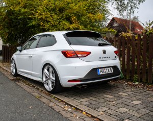

Wheelword wh11 mit 235 35 19
  • Performance Paket: Welche Reifen/Felgen? - auch Winter Beitrag #952
Cupra_Hagen schicke Kombi ;) Kannst Du mir sagen, welche Nabenkappen das sind? Würde auch gern die von Wheelworld durch welche von Seat ersetzen.

Die Kappen hatte ich noch von meinem 1P Cupra.

Die WH 11 passt ohne Distanzscheiben und bördeln/Kotflügelarbeiten (m. 235/35/19)?
  • Performance Paket: Welche Reifen/Felgen? - auch Winter Beitrag #956
Jop passt
  • Performance Paket: Welche Reifen/Felgen? - auch Winter Beitrag #957
Ich meine da aber ne klitzekleine Tieferlegung wahrzunehmen?!
  • Performance Paket: Welche Reifen/Felgen? - auch Winter Beitrag #958
Und? Ist ein ST XTA Gewinde drin ;)
