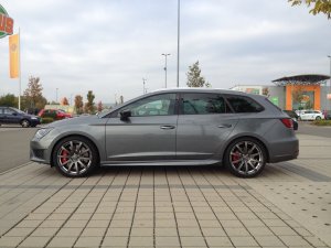

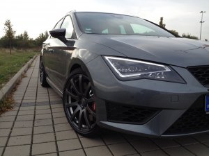

Ich habe mir wohl zu viel Sorgen gemacht, was den Tüv Rheinland angeht. Heute morgen war ich beim Tüv und kann bis jetzt nur Gutes berichten!
Gestern bin ich vorab beim Tüv vorbeigefahren und habe mal angefragt, wie die Einzelabnahme von statten geht und ob ich mit meiner Reifen/Felgen-
kombination überhaupt Chancen habe. Der Tüv Prüfer vor Ort, zu meiner Überraschung total ruhig und sympatisch, hat sich ca. 20 Minuten Zeit genommen und
sich mit meinem Fall beschäftigt. Er fand Vergleichsgutachten und war positiv gestimmt dass das auf jeden Fall gut aussieht.
Heute morgen bin ich gleich wieder hin gefahren. Zum Glück war noch keine Kundschaft da und dann ging es auch schon ans eingemachte.
Der Prüfer machte seinen Job echt gut, konzentrierte sich auf die wichtigsten Auflagen und stellte am Ende fest, dass nichts am Fahrzeug verändert werden muss.
Sogar eine Tieferlegung wäre noch möglich. "Es ist ja noch genug Platz", so seine Worte.
Somit werden meine Emotion Strada in 8x19 ET 35 mit 235er Gummis für 84€ eingetragen. (Kann gerne in die Liste mit aufgenommen werden)
Jetzt noch zur Zulassungsstelle und ich habe es geschafft =) !
Darüber bin ich echt glücklich und das unangenehme Thema ist somit vom Tisch. Endlich wieder Zeit für anderes :D
Danke für eure Unterstützung!!!

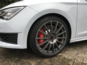

Hier nochmal das Gesamtbild und einige Eindrücke der Emotion Strada:
Allen weiterhin gute Fahrt und flotten Gruß,
Maasta

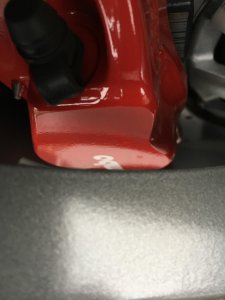

Servus Zusammen, als Info für euch:
Ich hab die CUPRA 280 Serienfelgen in den gleichen Dimension wie die PP-Felge CUPRA 290 8Jx19 ET 50 und Reifen 235/35 R19 aufgezogen!
Ergebnis: Es schleift am Brembo-Bremssattel!!!
Die Lösung: Distanzen 10mm pro Felge von H&R und es passt perfekt und sieht dazu noch schicker aus [emoji6][emoji1362]
Ca. 2-3 mm Platz zum Bremssattel und kein Schleifen im Radkasten [emoji1360]
VG [emoji111]🏼
VG [emoji111]️

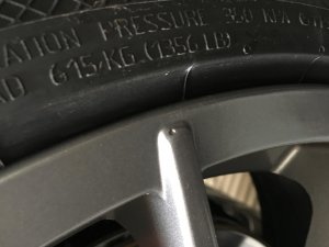

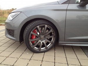

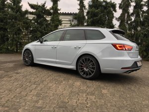

hier kurz mein Bericht zu den TEC AS2, habe diesen nun in 8,5x19 ET45 mit
Continantal WinterContact TS850P in 235/35R19 91W montiert und eingtragen lassen.
Für die Eintragung hat mein Prüfer keine Änderungen oder Anpassungen im Radkasten gefordert.
Mit der Optik der Felgen bin ich zufriedern, für Winterfelgen vollkommen okay, passen zum Auto.
Die Verarbeitung und Qualität der Felge ist jedoch nicht so gut, rauhe Oberflächen, schlecht lackiert und einiege Stellen die
nach dem Gießen nicht geglättet wurden.
Allerdings muss man auch hier den Preis der Felge ins Verhältniss setzten, sie ist ja nicht sehr teuer, somit ist für mich
das Preisleistungsverhälniss für eine Winterfelge okay.
Gewogen habe ich die Felge nicht, sind jedoch vom Gefühl schon deutlich schwerer als die PP-Felgen.
