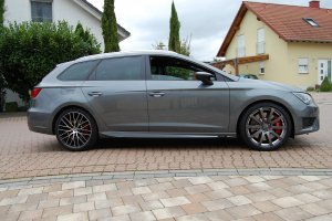

Hier auch was neues zu meinen Felgen. Hatte schon vor paar Wochen geschrieben. Die Felgen sind jetzt da. Es handelt sich um die Rondell 07RZ. Der Hersteller selber meinte das sie nicht passen. Doch mein Reihenhändler war sich sicher das sie passen. Und er hatte recht.
Habe sogar viel mehr Platz zwischen Bremsen und Felgen als die originalen. Die Bilder sind aber nicht von bester Qualität [emoji5]

UNd vor allem mach mal ein Gesamtbild von der Seite ;)

Gesamtbild ging leider nicht da er nur eine Felge da hatte zum probieren. Aber sehen richtig geil aus. [emoji16]

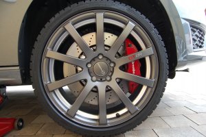

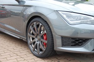

Heute sind sie eingestroffen und ich konnte es natürlich kaum erwarten mal zu schauen ob tatsächlich alles passt.
Hier jedenfalls mal einige Eindrücke:
Soweit bin ich sehr begeistert was die Optik angeht! Zwischen Brembo und Felge ist zudem ca. 1cm Platz.
Jetzt kommen wir zu meiner eigentlichen Sorge:

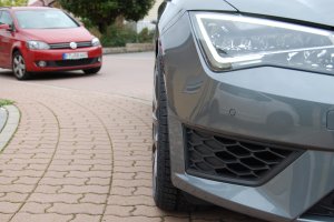

Die Felge kommt wie auf dem letzten Bild zu sehen ist definitiv weiter raus wie die PP-Felge. Wahrscheinlich 1cm mehr.
Wie geht hier der Tüv Prüfer vor, wenn ich dort hinfahre und eine Einzelabnahme machen will?
Wie will er z.B. feststellen ob etwas schleifen könnte? Wie sind hier eure Erfahrungen und Meinungen?

Maasta, Meinungen zählen da nicht ;) .... ähm, ca. 1cm weiter raus ? Die PP Felgen sind 8X19 ET50. Deine jetzigen 8x19 ET35. Da braucht man gar nicht groß rechnen, um sicher sagen zu können, dass die Felge sogar ziemlich genau 15mm weiter raus kommt.
Könnte mit der Abnahme schon heikel werden. Wichtig ist, dass genug Abdeckung gemäß Gutachten vorhanden ist. Weiter wirst du die Laschen im Radkasten umbiegen oder entfernen müssen etc.... prinzipiell stehen alle Auflagen im Gutachten ... manches wird enger gesehen, manches nicht. Aber ganz ohne Arbeiten am Auto wirst du (so vermute ich mal) sicher nicht wegkommen.

Ja das wird knapp! Schmeiss dem Prüfer am besten etwas Trinkgeld vorab in den Klingelbeutel ;-) die Reifenlauffläche ist ja so noch abgedeckt aber ob das auch bei Lastwechsel noch so ist Hmm.. Die hätte ich gleich da abnehmen lassen wo du sie gekauft hast...
