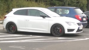

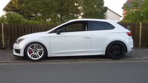

ich fahre auf dem Cupra mit PP die Sparco Assetto Gara Felge in 8x18 ET 48. Die Felgen passen vorne nur mit jeweils 8 mm Spurplatten pro Seite. Die Flaps vorne am Kotflügel hab ich entfernt, genau so wie die Radhausschraube die Mittig sitzt, Radhausabdeckung wurde über die Metallhalterung gedrückt und der Halter nach innen eingebogen. Mit H&R Tieferlegung schleift so nichts mehr vorne. Als Reifen fahr ich den Federal 595 RS-R Semislick in 235/40/18. Das Fahrzeug wird nur für die Nordschleife genutzt. Kommendes Jahr kommt noch das KW Clubsport Fahrwerk rein, da der Wagen so nicht präzise genug lenkt und zuviel Seitenneigung hat. Das Fahrgefühl ist halt nicht optimal...

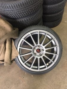

Ich habe gestern meine Tec Speedwheels AS2 in 8,5x19 mit ET45 mit 235/35/R19 Bereifung abgeholt und auch gleich beim Reifenhändler über die GTÜ eintragen lassen, er hat es ohne Beanstandungen eingtragen, hat 55 Euro gekostet.

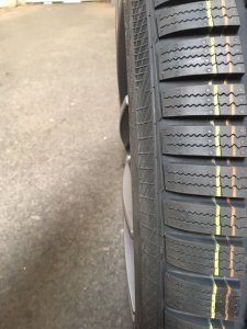

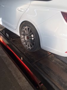

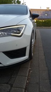

Die Freigängigkeit zur Bremse ist ausreichend, gemessen habe ich es nicht.
Leider habe ich nur Schneppschüsse gemacht, hinten sieht es auf dem Bild zwar etwas klein aus, in echt kommt es aber schon gut.
Evtl. schaffe ich es die Tage nocheinmal die Felgen aufzustecken, dann mache ich Richtige bilder.
Ansonsten ist die Lackierung und die Oberläche der Felge ehr Note 3, jedoch vom Preis her und für den Winter okay.

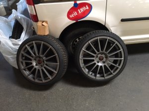

Original Audi TT Felgen 9x18 ET 52 +8mm Spurplatte
Felge passt ohne Platten über die Bremse, Spurplatte wird benötigt da Innen sonst zu wenig Platz zum Dämpfer ist. Ist aber abhängig vom Fahrwerk.
Auf den Bildern sind noch die 245/40/18 montiert.
Fahre dort allerdings wie im Sommer dann 245/35/18.
Eintragung per Einzelabnahme, welche aber kein Problem ist, da ich im Sommer die selbe Größe fahre bei den ATS GTR
