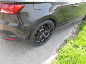

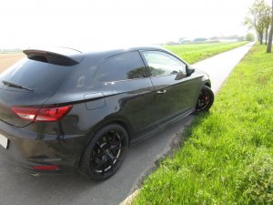

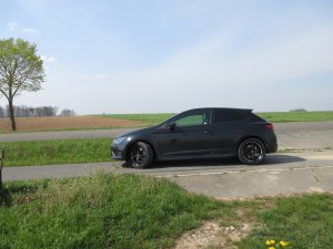

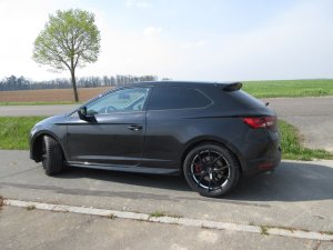

So hier wie versprochen die Bilder der Seitronic RP5 auf meinem Cupra :)
  • Performance Paket: Welche Reifen/Felgen? - auch Winter Beitrag #828
Mir gefällt das Design der Felgen sehr gut, schön filigran [emoji41]
Aber der silberne Streifen im Felgenbett verkleinert irgendwie die felge optisch, zumal alles sonst schwarz ist, find ich schade [emoji52]

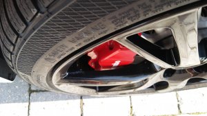

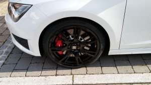

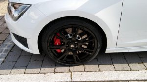

Meine Seat Abreras (19 Zoll) sind nun per Einzelabnahme (80 € / TÜV Ludwigsburg) problemlos (auf der Brembo Bremse) eingetragen. (Da Original Seat und 8x19 ET 50 wie Serie wäre es evtl. sog. garnicht nötig gewesen).

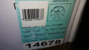

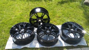

Anhang anzeigen 32252Anhang anzeigen 32253Anhang anzeigen 32254Anhang anzeigen 32255
Jörg

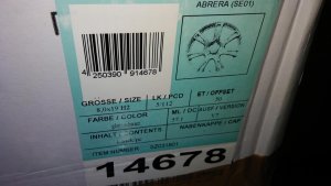

Laut meinem Händler sind die Abreras nicht fürs PP freigegeben.
Damit meinte er aber die Abrera 1, zur Abrera 2 konnte er mir garnichts sagen.
Für diese wurde hier mal eine Teilenummer (Winterkomplettradsatz) gepostet, welche er aber in seinem System nicht finden konnte.
Ist denn im Gutachten der Abrera die grosse Bremse expliziet ausgeschlossen oder nur nicht erwähnt ?
  • Performance Paket: Welche Reifen/Felgen? - auch Winter Beitrag #837
Der 213 kw (also der 290er ST) ist leider nicht im (aktuellen - d.h. 26.Februar 2015er) Gutachten der 19 Zoll Abrera. Daher die Einzelabnahme.
Die große Bremse ist nicht ausgeschlossen.
(Spurverbreiterungen wurden nicht verbaut.)
"Car" im Gutachten steht für den Caravan/ ST(ation-wagon) - also explizit auch für den Kombi.
Jörg

Danke für die Info.
Platz zwischen Bremssattel und Felge scheint ja genügend vorhanden zu sein, sonst hättest Du sie nicht eingetragen bekommen.
Umso mehr ärgert mich, dass Seat die nicht offiziell frei gibt für den 290er bzw. das PP ...
