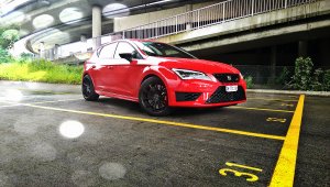

Stampy herrscherer
Hier ein Bild mit vorne und hinten je 10mm Distanzscheibe pro Rad.

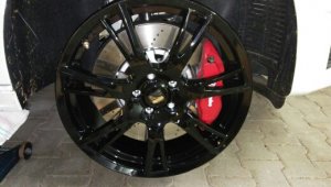

Kann mir jemand sagen was das für Felgen sind? Scheinen mit Performance Paket zu passen und sehen auch Hammer aus. Habe das Bild von HK Performance. Hab dir mal angeschrieben. Kam bis jetzt noch nichts.
  • Performance Paket: Welche Reifen/Felgen? - auch Winter Beitrag #723
das sind Seat Abrera Felgen
  • Performance Paket: Welche Reifen/Felgen? - auch Winter Beitrag #725
ja die neueren Abreras passen
die ersten passten angeblich auch bis es Meldungen gab das sie bei einigen am Sattel geschliffen haben und Seat die Freigabe zeitweise zurückgezogen hat
  • Performance Paket: Welche Reifen/Felgen? - auch Winter Beitrag #726
Ok. Woher weiß ich welches die neueren sind und welche nicht?
  • Performance Paket: Welche Reifen/Felgen? - auch Winter Beitrag #727
gar nicht
an besten Neu beim Freundlichen kaufen dann gibts automatisch die neuen
  • Performance Paket: Welche Reifen/Felgen? - auch Winter Beitrag #728
Ok. Danke. Werde ich dann mal nachfragen.

Danke Euch, bin gespannt auf die Bilder mit 10mm je Rad hinten @ ChrisRB26
10mm hinten schleift im Radhaus, wenn man es darauf anlegt
Nö, das passt perfekt. Vielleicht mit einer Tieferlegung, das habe ich aber nicht, oder noch nicht. Sind schon montiert und werde dieses Wochenende noch Bilder machen.
LG
Ich sag ja "wenn man es darauf anlegt" :)
Im Alltag hat es bei mir auf nicht geschliffen

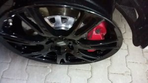

wie stehen denn die Chancen die 19 Zoll Abreras auf dem 290er ST mit Brembo per Einzelabnahme eingetragen zu bekommen? Kann mir jemand nochmal bitte sagen, wie das genau war seitens Seat? Waren die Abreras mal in der ABE für den 290er gelistet und wurden dann wieder rausgenommen? Weshalb genau? Traglast dürfte doch auch passen. Ein Sicherheitsrisiko ist es wohl nicht sie (als Winterräder) zu fahren? Passen tun sie jedenfalls einwandfrei. ET passt ja auch 1:1. Gewicht ist mit selbst gewogenen 11 kg auch ok. Haben ca. 10 mm Platz zum Sattel (was auf dem Bild leider nicht so rauskommt).

  • Performance Paket: Welche Reifen/Felgen? - auch Winter Beitrag #735
Wenn nichts schleift und die Traglast der Räder auch in Ordnung ist, dann stehen deine Chancen sehr gut auf eine Einzelabnahme.
  • Performance Paket: Welche Reifen/Felgen? - auch Winter Beitrag #736
Als Traglast sind 615 kg genannt - was ja bei den Reifen dem Traglastindex 91 entspricht.
Ausserdem ist auch der Audi RS 3 mit 250 kw im Gutachten.
Umso seltamer ist ja, dass Seat die Felge seit Febr. 2015 (Gutachten Ausführung 4) nicht offiziell für den 213kw Cupra freigibt - sie wäre ja wesentlich besser für den Winter geeignet als die glanzpolierte Performance Felge.
  • Performance Paket: Welche Reifen/Felgen? - auch Winter Beitrag #737
Naja die Felge hatte scheinbar ja mal Probleme mit der Freigängigkeit und man hat was geändert.
Warum die net für den 290er freigegeben ist wird nur Seat beantworten können. Notfalls Einzelabnahme wie bei den meisten Zubehörfelgen für den 290er.
Der RS3 hat übrigens eine andere Bremse und nützt nichts als Anhaltspunkt ob was passt oder nicht;).
  • Performance Paket: Welche Reifen/Felgen? - auch Winter Beitrag #738
615 kg Traglast sind mehr als ausreichend. Wenn jetzt die Freigängigkeit überall gegeben ist, dürfte einer Abnahme nichts im Wege stehen.
