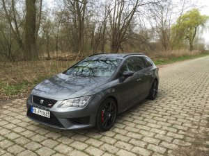

Moin flosch könntest du ein Foto rein stellen ?
  • Performance Paket: Welche Reifen/Felgen? - auch Winter Beitrag #710
Hi Dennis,
hier wie gewünscht ein Foto.Falls noch Fragen sind, melde dich einfach.
Grus Flo
