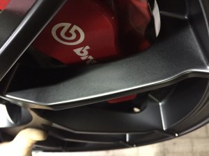

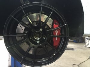

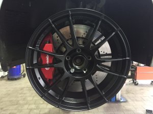

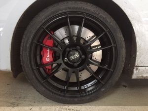

Die OZ Ultraleggera 8x18 ET45 passen ohne Probleme über die Brembo.
Donnerstag kommt der Prüfer für die Einzelabnahme.
Als Reifen habe ich jetzt die 245/35R18 genommen.

Wäre da auch noch Platz für Reifengewichte, falls da was ausgewuchtet werden muß?
  • Performance Paket: Welche Reifen/Felgen? - auch Winter Beitrag #591
ja, das haben wir auch schon getestet. Sie müßten nur etwas versetzt werden.

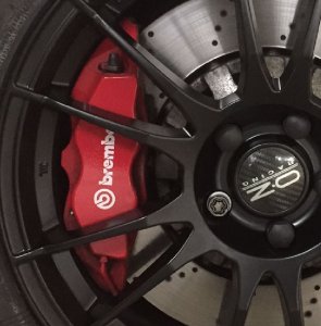

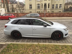

meine OZ Ultraleggera 8x18 ET45 mit 245/35R18 Hankook Ventus S1 Evo2 wurden soeben von dem Dekra Prüfer abgenommen. :)
  • Performance Paket: Welche Reifen/Felgen? - auch Winter Beitrag #593
gefällt mir, sieht gut aus.
  • Performance Paket: Welche Reifen/Felgen? - auch Winter Beitrag #594

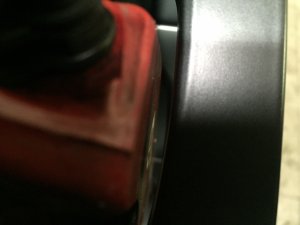

Viel Platz zu den Brembo Sätteln ist da aber nicht mehr 8o
Aber egal, wenn er es so abgenommen hat, wird es wohl passen ;)

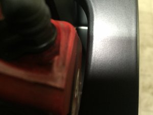

Die Auswuchtgewichte musstest du aber versetzen, oder ?
  • Performance Paket: Welche Reifen/Felgen? - auch Winter Beitrag #595
ja, er hat auch etwas gemeckert ;)
es ist aber noch mehr als 2mm platz zu allen Seiten.
Die Gewichte wurden in die mitte versetzt.
