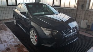

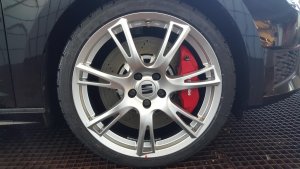

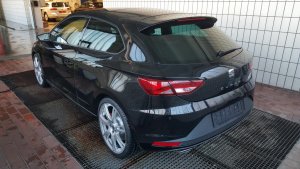

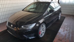

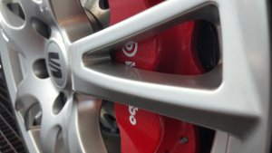

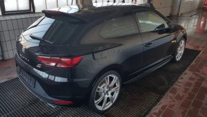

Leon SC CUPRA 280 mit Performance-Paket:
Abrera silber, 19 Zoll
Michelin Pilot Alpin PA4, 235/35 R19 91W
Z236359W4PPAS5
K1600_vl20160114_125716.JPGK1600_vr20160114_125538.JPGK1600_hl20160114_125630.JPGK1600_hr20160114_125643.JPGK1600_20160114_125551.JPGK1600_20160114_125603.JPGK1600_20160114_125655.JPGK1600_20160114_125700.JPGK1600_f20160114_125614.JPG
EDIT:
Diesen Wagen hat ein Kollege so an einen Kunden verkauft. Mir liegt ein ABE (Nr. 49391), sowie ein Gutachten (4.Ausfertigung//Nr. 55034513) zur erstgenannten ABE vor. laut unserem TÜV-Prüfer muss diese Felge nicht eingetragen, lediglich ABE und dazugehöriges Gutachten mitgeführt werden. Die UPE für dieses Komplettrad liegt bei 484,-€ das Stück (1.936,-€ der Satz).
Bestsellnummer der Komplettrades auf Michelin Pilot Alpin PA4...
... in silber: Z236359W4PPAS5
... in schwarz: Z236359W4PPAB5

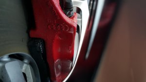

Wußte garnicht, das unsere Brembobremse vom Audi ist. :astonish:
  • Performance Paket: Welche Reifen/Felgen? - auch Winter Beitrag #569
naja von Brembo für Audi gebaut
aufn TTRS eingesetzt und dafür auch viele Böse Kommentare geerntet da die ersten Jahre dir Bremse massiv gequietscht hat und man aufgrund mangelnder Kühlung auch noch extreme Temperaturprobleme hatte

Die Abrera Felge die oben auf den Cupra ist, sieht aber ganz anders aus wie die aus dem Frühjahr/Sommerangebot 2015 von Seat!
Da wurde das Design geändert, besonders die Strebenkombination sieht anders aus.
Vielleicht passt die deshalb jetzt.... es gibt sonst keine Erklärung dazu.

Ergänzend dazu:
Z236359W4PPAS5F
Anhang anzeigen 27285Anhang anzeigen 27286Anhang anzeigen 27287Anhang anzeigen 27288Anhang anzeigen 27289Anhang anzeigen 27290Anhang anzeigen 27291Anhang anzeigen 27292Anhang anzeigen 27293
  • Performance Paket: Welche Reifen/Felgen? - auch Winter Beitrag #573
Die Abrera ist aber mit einer Spurverbreiterung montiert worden!

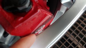

Found this on golfmk6.com
OZ Alleggerita 18x8 et48 und 10mm spacer, weights relocated (identical tt-rs brakes)
Looks some space between caliper and spokes so maybe maybe et45 works without spacer...

The guy from the Allleggerita picture says the spoke touches the caliper where they bend inwards at et48, 3mm clearance with et45 will be too tight, but there is hope for the straight spoke Ultralleggera...
