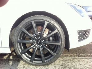

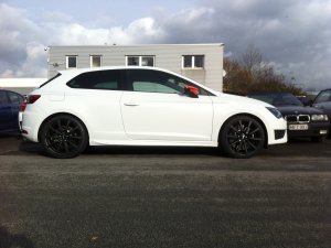

die Brock B32 Felge 8,5 x 19 ET 45 mit den Michelin Winter - Reifen 225er sind jetzt auf dem Brenner drauf. Der TÜV hat beides ohne Probleme eingetragen.
Anbei die Fotos dazu.
Die Sommerreifen Michelin Pilot Sport Cup 2 haben nach 25.000 KM noch 3,5 mm Profiltiefe (von 5,3 mm im Neuzustand).
Die Reifen haben bei der o.g. Kilometerleistung nur 1,8 mm Profil verloren!
Mindestens 10 - 15.000 KM werden die noch halten, somit kommt der Cup 2 Reifen auf eine Laufleistung von ca. 35 - 40.000 KM, welches für einen Semislick echt überraschend ist!
