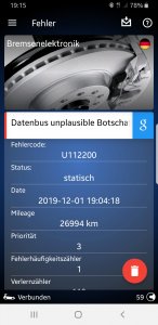

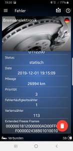

Guten Abend zusammen,
nach einen Wildunfall, wurde bei mir im Leon unter anderem auch das Lenkgetriebe getauscht (leider habe ich einen Bordstein erwischt :-( ). Das Auto durfte wegen Werkstattbindung nicht bei Seat repariert werden. Jetzt habe ich einen Fehler im Fehlerspeicher, der sich nicht löschen lässt. Weiß einer von euch was das sein kann?
Die Werkstatt macht nichts, da die MKL nicht an ist. Die Lenkung musste ich bereits mit Obdeleven neu aufspielen, da der Wendekreis gefühlt bei 15 m lag. Lenkung wieder auf dynamisch codiert. Das spricht schon für die Qualität der Werkstatt...
  • OBDeleven Beitrag #1.970
Mit vcp könnte man genauere Infos sehen.
Hier würde ich auf falsche Lenkung oder falsche Codierung der Lenkung tippen.
Ein Fehler im Abs ist aber ein Sicherheitsmängel
Den haben die zu beheben sonst ab zum Fachmann
  • OBDeleven Beitrag #1.971
Danke Henno für die schnelle Antwort. Am Dienstag habe ich einen Termin bei Seat wegen der Rückrufaktion. Da werde ich die bitten den Fehlerspeicher auszulesen.
