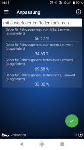

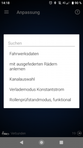

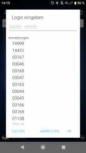

ich habe am Wochenende die Sportline Federn von Eibach verbaut.
Nun muss mein DCC kalibriert werden.
Da ich das OBDeleven in der Pro-Version habe, wäre meine Frage, ob das Fahrwerk damit kalibriert werden kann. So könnte ich mir den Besuch beim Freundlichen sparen.
OBDeleven wünscht jedoch einen Code (s. Screenshots). Kann mir damit jemand weiterhelfen?
Screenshot_20191019-141848_1.PNGScreenshot_20191019-141856_1.PNGScreenshot_20191019-141906_1.PNG
  • OBDeleven Beitrag #1.924
Müsste 20103 sein
Das Auto muss aber komplett angehoben sein!!

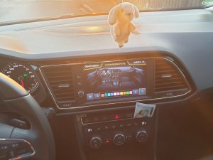

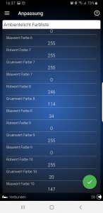

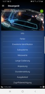

  • OBDeleven Beitrag #1.937
Ich hab ein st fr 2018 Baujahr
Farben sind blau hellblau babyblau rot weiss grau gelb und orange glaub ich.... 2 plätze hätte ich noch
Hab ja probiert die zu codieren hab denn farb code eingegeben der erscheint auch am Display aber an der Türen nicht

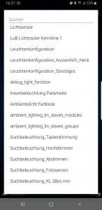

  • OBDeleven Beitrag #1.938
Du hast auch nur die farbliste fürs Navi codiert. Du musst den gleichen farbecode auch für LIN codieren. Also 1zu1 das gleiche codieren.
Anpassung
Ambience_lightning_color_list_LIN
  • OBDeleven Beitrag #1.939
Anpassung
Super danke werde es morgen gleich erledigen
