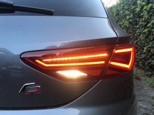

Hi Leute. Hab da mal ne Frage. Hab ein wenig mit dem OBD rumgespielt und dabei anscheinend irgendwie einen Wert verstellt sodass jetzt beim Einlegen vom Rückwärtsgang der Blinker hinten rechts durchgehend leuchtet. So wie auf dem Bild zu sehen.
Weis jemand wo ich da was falsches eingestellt habe?

Du hast der entsprechenden Blinker-Leuchte offensichtlich die Lichtfunktion Rückfahrlicht zugewiesen. Das solltest du anhand des Änderungsprotokolls von OBDeleven nachvollziehen und rückgängig machen können.
Zukünftig evtl. etwas sorgfältiger an die Sache herangehen, ansonsten musst du irgendwann Lehrgeld für einen Soll-Ist-Abgleich bei SEAT bezahlen.
