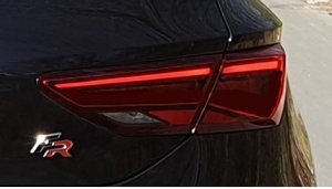

können beim Tagfahrlicht die Rückleuchten so codiert werden, dass nur das obere Rücklicht angesteuert wird?
Beim Facelift leuchten die Rücklichter sonst komplett auch als Tagfahrlicht.

@Frost, ja geht. Aber der obere Balken geht immer aus, sobald geblinkt wird.
@Rufus34, nein, nur mit codieren geht das nicht, da die Leuchte nur über einen Kanal angesteuert wird.
  • OBDeleven Beitrag #1.844
@Ecke, schade, aber danke für die Info.

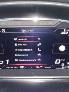

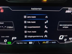

Ich suche die Möglichkeit mehr Assistenzsysteme im VC anzeigen zu lassen. Jetzt werden beim Drücken des Knopfes am Lenkstockhebel ja nur 2 angezeigt.
  • OBDeleven Beitrag #1.847
Ganz easy, mehr Assistenzsysteme nachrüsten
Edith, so sieht es momentan aus:
  • OBDeleven Beitrag #1.848
War ja zu "befürchten" das so etwas von Dir kommen wird. ;)
Ich dachte an Fernlichtassi, Verkehrszeichenerkennung, Frontassist.
Fußgänger - ist das nicht der Frontassist? 🤔
„Front Assist“ mit City-Notbremsfunktion
Ein aufmerksamkeits- und reaktionsstarker Helfer im Straßenverkehr. Das Umfeldbeobachtungssystem „Front Assist“ mit City-Notbremsfunktion des SEAT Leon erkennt Fußgänger auf der Fahrbahn und aktiviert im Notfall automatisch die Bremsen.
  • OBDeleven Beitrag #1.849
Nicht jeder Assistent wird im VC angezeigt.
Die Fußgänger Erkennung ist Bestandteil der großen Frontkamera.
AWV also der Frontassist beinhaltet aber auch eine Fußgänger Erkennung
Allerdings mach die große Frontkamera das eigenständig und besser.
