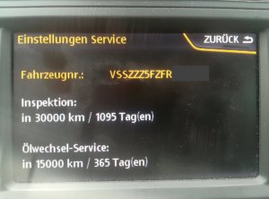

Habe bei 60.000 km den Ölwechselservice sowie den DSG Ölwechsel selbst durchgeführt.
Anschliessend "Inspektion" und "Service" mit OBDeleven den Reset gemacht.
Jetzt zeigt es das an.
Ich habe nichts dagegen wenn bzgl. Inspektionswarnung für 3(!) Jahre bzw. mindestens 30.000km Ruhe wäre.
Aber beim Ölwechsel hätte ich gerne stehen in 30.000km / 730 Tag(en)
Habe den Eindruck da wurde - ohne dass ich das wünsche - umgestellt von laufleistungsabhängigem Ölwechselservice auf Festintervall ...
Gibt es eine Möglichkeit zu laufleistungsabhängigem Ölwechselservice (30.000km / 730 Tage) zurück zu stellen?
Hast du vielleicht ne Anleitung wie ich den Service per OBD Eleven zurück setzte. Am WE werde ich auch den Ölwechsel selber durchführen, und will beide Meldungen weg haben.

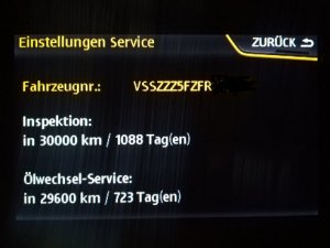

  • OBDeleven Beitrag #1.827
Um meine Frage von #1816 selbst zu beantworten:
Es gibt es die Möglichkeit - mit OBDeleven - zu laufleistungsabhängigem Ölwechselservice (30.000km / 730 Tage) zurück zu stellen.
Man darf nicht die in OBDeleven vorgegebene Funktion "Service Reset" betätigen, denn damit stellt man um auf Festintervall.
Sondern:
Wenn man den Ölwechsel gemacht hat - und man will weiterhin laufleistungsabhängigen Ölwechselservice - dann muss man anschliessend mit OBDeleven im Steuergerät "(17) Schalttafeleinsatz" an diversen Werten herum schrauben.
Mit dem was hier steht kommt man zurecht:
(ist auch nicht direkt eine "Anleitung" aber man versteht um welche Parameter es geht)
Bei mir hats geklappt:
Vorher
(mit "Service Reset" unwissentlich umgesetellt auf Festintervall)
Nachher
(wieder laufleistungsabhängiger Ölwechselservice, 30.000km / 730 Tage je nachdem was zuerst erreicht ist)
  • OBDeleven Beitrag #1.828
... und vor allem den Inspektionsservice mit 1088 Tagen finde ich gelungen ...
  • OBDeleven Beitrag #1.829
Wohl dem der 3 Jahre lang Ruhe hat vor der Meldung "Inspektion jetzt!"
Das war nichts Beabsichtigtes.
Es ist passiert als ich mit OBDeleven die Inspektion zurück gesetzt habe.
Dass lasse ich so.
Wahrscheinlich hat das System geahnt dass dieser Fahrzeughalter nicht so sehr viel von jährlicher Inspektion hält.

Rückstellung der Intervalle hat Funktioniert.Nur werden die km nicht weniger,sondern nur die Tage. Ich bin ja jetzt schon ne Woche wieder unterwegs.Steht beides noch immer auf 30000km,Nur die Tage werden weniger.
  • OBDeleven Beitrag #1.832
Km werden nun auch weniger.
