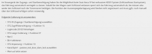

Funktioniert diese Codierung auch beim Leon 5 F ?
