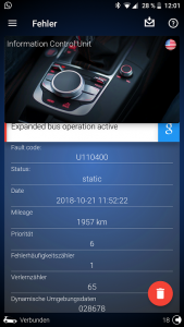

Hallo, habe OBDeleven in der PRO Version und mir mal meinen Fehlerspeicher angesehen.
Die "Information Control Unit" zeigt mir 2 statische Fehler an:
1:"B130C13 Double subwoofer speaker 1" ist verständlich da ich einen ETON RES 10 A verbaut habe.
2: "U110400 Expand bus operation active" verstehe ich wiederum nicht. Ich habe den Fehler noch nie gesehen und auch noch nie davon gehört geschweige denn was bei Google gefunden...
Bilder im Anhang.
Seat Leon ST FR FL ; Produziert 11/2017 ; EZ 04/2018 ; 1.4 CZEA
Hoffe ihr könnt mir helfen.
LG und danke im vorraus

Mal so ein Tipp am Rande, OBD11 kann auch deutsch.
Ich kenne den Fehler, weiß aber Grade nicht mehr woher er kam.
Wie wäre es wenn du Mal alle Änderungen rückgängig machst?
Vorallem die oneclick sachen

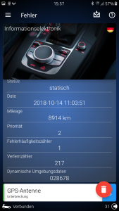

kann mir jemand von Euch helfen und mir sagen, was das für eine Fehler ist? Habe ich etwas falsch codiert? Ich bin schon am verzweifeln...
  • OBDeleven Beitrag #1.635
Falscher Datensatz auf dem Navi.
Original Navi oder getauscht?
Vermutlich hast du VIM gemacht?
  • OBDeleven Beitrag #1.636
Ich habe mal die neue Karte von der VW Seite aufgespielt. Jetzt ist aber wieder die original Karte wieder drauf. Mit der VIM habe ich nichts gemacht. Ich habe noch das TMCpro aktiviert (Neuer Wert 1023 alter Wert 65535) da es ein Reimport aus Rumänien ist. Meinst du es könnte da dran liegen? Das Navi ist original.
  • OBDeleven Beitrag #1.637
Datensatz kann man mit OBD11 nur mit VIM zerschießen
Retten nur mit VCP oder odis
  • OBDeleven Beitrag #1.638
Ok danke für die schnelle Antwort. Ich habe nochmal in der Historie geschaut. Ich habe mit der VIM nichts gemacht. Das einzige was noch in dem Steuergerät drin steht, ist das TMC auf 61667.
Kann ich mit dem Fehler normal weiterfahren oder kriege ich beim Seat Händler Ärger bei der nächsten Inspektion? Auto hat noch Garantie...
  • OBDeleven Beitrag #1.639
Die one-click sachen sind nicht in dem Änderungsprotokoll.
Du kannst so weiter fahren.
Kann sein das irgendwas fehlt/nicht richtig klappt.
Seat wird schimpfen und dir nen Vortrag halten wegen Garantie....
  • OBDeleven Beitrag #1.640
Mit one click habe ich drei Sachen gemacht: Zeigerausschlag, Anzeige der Lüftungsgeschwindigkeit bei Auto in der Klima und akustische Bestätigung der DWA.
Ich habe auch das Problem das das Navi nach dem Autostart manchmal 15 Minuten braucht bis es ein GPS Signal gefunden hat. Kann das durch den Fehler sein?
