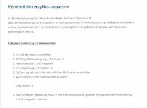

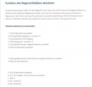

Dies sind die Anleitungen von stemei.de die ich meine:
Den Lichtreset finde ich bei mir im Radio aber irgendwie nicht (sag doch, bin Betriebsblind). Hab bei Werkseinstellungen keinen Eintrag für Licht.
Und hier hänge ich bei Punkt (10) fest. Ich finde dieses Steuergerät halt nicht (ebenso Betriebsblind)?(

Die Sachen von stemei sind oft veraltet oder nicht vollständig.

Wie gesagt im stg 09 auf Subsysteme
Da RLFS wählen
