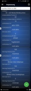

Kann mir jemand sagen, wie ich mit ODB Eleven das US-Standlicht bei nem Cupra 280 (MY 2013 oder 2014) deaktivieren kann?

shamos Nein, hab ich nicht. Ist auch nicht mein Auto. Bei den Anleitungen steht ja immer nur, welche Werte man für das US-Standlicht setzen muss, aber nicht, welche ursprünglich eingestellt sind...

Das ergibt sich eigentlich aus der Logik.
Bei den Leuchten für die Blinker wurde bei einer der Lichtfunktionen "Tagfahrlicht" und der entsprechende Dimmwert gesetzt.
Wenn du die Funktion Tagfahrlicht entfernst, leuchtet der Blinker nicht mehr als Tagfahrlicht.
  • OBDeleven Beitrag #1.469
Danke Ecke. Guter Tipp, das mit der Logik :p
An Punkt Lichtfunktion C0 "Tagfahrlicht" habe ich 20 Auswahlmöglichkeiten. Keine davon akzeptiert er, Fehler 31 oder so.
Welcher Dimmwert muss denn geändert werden? Der unter Lichtfunktion D 0 (leider ist die Bescheibung nicht zu sehen) oder der unter EF 0?

  • OBDeleven Beitrag #1.470
Trage bei Lichtfunktion C 0 anstatt "Tagfahrlicht" "nicht aktiv" ein
  • OBDeleven Beitrag #1.471
Ecke Danke, hat nach dem 5. Versuch geklappt.
