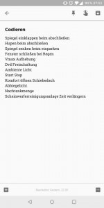

Guten Abend zusammen :)
Ich kriege im September meinen neue Cupra 300 ST mit VC :D
Ich würde gerne paar Sachen reincodieren (hänge mal einen Screenshot an)
Kann man das über das ODBEleven einstellen ?
  • OBDeleven Beitrag #1.414
Wir haben März! Du hast also aktuell weder nen Auto unterm Hintern, noch wahrscheinlich nen OBD11?
  • OBDeleven Beitrag #1.415
Das stimmt nicht ganz, wir haben April ;)
  • OBDeleven Beitrag #1.416
Ganz schön faul manche User, man könnte ja auch mal suchen und lesen... :rolleyes:
  • OBDeleven Beitrag #1.417
Am besten finde ich, dass er zu faul war die Liste nochmal abzutippen und deshalb lieber einen Screenshot von seinem Handy reinstellt :D
