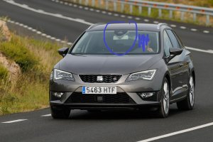

Klappen wir es mit OBD11 glaube ich. Aber damit alles funktioniert brauchst du die Kamera in der Windschutzscheibe , die bekommst du nur wenn dein Auto die Fahrassistenz Pakete hat. ACC hat leider nichts damit zu tun..
Quelle : Google Bilder
