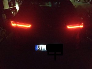

Was passiert bei diesem blinken?

weiß jemand wie man das als tagfahrlich codieren kann? diesen zustand hat man beim fl 17 wenn man das auto entriegelt für ca 4 sekunden.

  • OBDeleven Beitrag #1.386
Toffel86: Dann ist was kaputt.
Ich habe das noch nie so gesehen.
Die oberen Balken werden Rückleuchten intern weggeblendet, sobald ein Signal auf dem Blinkereingang anliegt und zeitversetzt, wenn das Signal weg ist, wieder eingeblendet. Natürlich nur, wenn ein Signal für die Rückleuchte aktiv ist. Das regelt ein Controller in der Rückleuchte.
Dass der Balken oben einfach so aus ist, ist nicht normal.
Blinken die Blinker noch korrekt oder gehen die evtl. gar nicht mehr?

4 sekunden ist etwas übertrieben, aber es bleibt schon 2 sekunden aus, aber ich schliesse mich der frage an, ob man es als tfl codieren kann
Danke für die Info.Das deckt sich mit deiner Aussage.Beim Entriegeln blinken ja kurz die Blinker auf, deshalb ist das obere Licht aus, danach kommt das Licht wieder.
  • OBDeleven Beitrag #1.389
Achso, ich hatte es so verstanden, dass der obere Balken aus ist ohne das die Blinker blinken.
Das nach dem blinken noch eine kurze Zeit gewartet wird ist normal, sonst würde es beim normalen blinken wechselweise mit dem Blinklicht leuchten (Davon gab es hier mal ein Video, da war aber wirklich die Elektronik in der Rückleuchte kaputt).
  • OBDeleven Beitrag #1.390
nein,alles gut ;)
